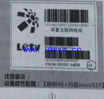

乐视X50Air液晶电视配用的屏有两种:前期使用的是AO屏,后期使用的是A2屏。若该机在华数标签上有A2标识(见图1),则表明配用A2屏;若没有A2标识,则为AO屏。此外,也可以看生产日期来识别:2014年1月24日之后生产的均为A2屏,之前生产的为AO屏。
这两种屏有差别,需对应各自的主板,若不对应,则会出现灰屏故障,这时可通过U盘重新设定主板中的屏参,方法如下:(1)取两个U盘,分别标为"AO"和"A2";(2)将"letvDeviceAttrUpgrade918-aO.ini"更名为"letvDevíceAttrUpgrade918.ini"保存到"AO"盘中;将"letvDeviceAttrUpgrade918-a2.ini"更名为"letvDeViceAttrUpgrade918.ini"保存到“A2”盘中(3)在更换主板前,确认整机使用的屏;(4)更换主板后开机,假如灰屏,等待20min后将对应的U盘插到电视机的USB接口中,这时系统会自动将U盘中的信息读入,从而实现屏参的重新设定。
