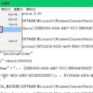

  桌面新建一个文本文档。
  2.将一下内容复制到新建文本文档中。

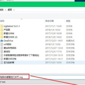

  3.将文本文档另存为”修复我的电脑属性打不开.reg。
  4.双击运行修复我的电脑属性打不开.reg后就可以打开我的电脑属性了。
