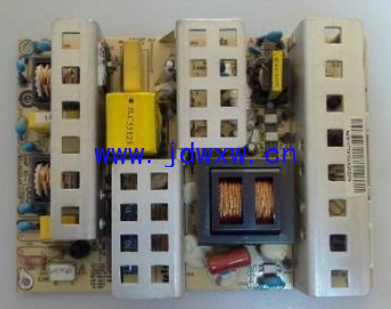

一台海尔L32R1型液晶电视,刚开机时图像、伴音均正常,约十分钟后光栅开始问烁,伴音正常。
分析检修:拆开机壳,目测电源板(板号为JSK4228-050A)上无异常损坏的元件。从插座接线上可判断该板曾经换过,为代用板。通电,电视机工作正常,此时用万用表直流电压挡测5V、12V、24V等输出电压均正常,约十分钟后光栅闪烁,再测各直流电压输出端,发现24V电压降为20V且波动,但5V、12V电压正常。断电后检查24V电压整流滤波元件,发现滤波电容CS14-CS16(470μF/35V)均靠近散热片。根据经验,由于散热片温度较高,滤波电容出现失容现象较多见。焊下这3只电容检测,均失容严重。用同规格的电容更换这3只电容后试机,故障排除。
