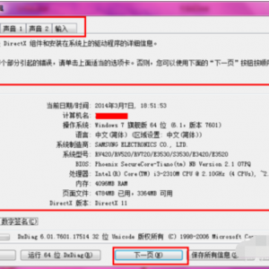

  一,使用DirectX诊断工具查看:
  1,首先打开命令运行窗,点击“开始”菜单,输入“DxDiag”即可,然后点击运行。
  2,接下来就会出现“DirectX诊断工具”,可以在里面查看到基本的信息了,包括主板型号。

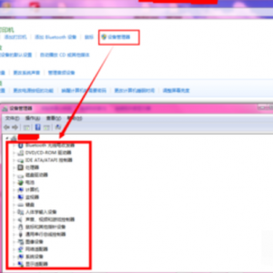

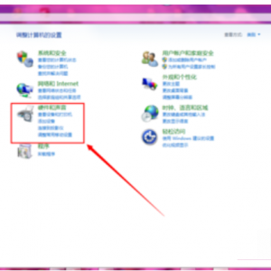

  二,使用设备管理器查看:
  1,首先打开“控制面板”,然后点击“硬件和声音”选项。
  2,接下来选择“设备管理器”,将会打开界面,然后就可以进行主板型号信息的查看了。

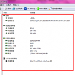

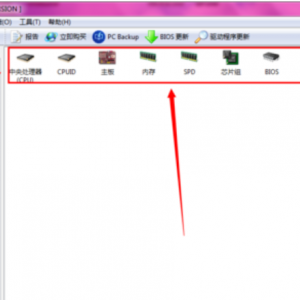

  三,使用其他测试软件查看:
  1,使用一些硬件测试工具来查看即可。
  比如以:aida64extreme为例,打开软件,即可看到有硬件信息列表。
  2,然后点击对应的选项,即可打开详细的信息了。

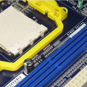

  四,打开机箱查看:
  1,通过将电脑机箱打开,查看主板上面标签,就可以得到主板的型号信息了。
