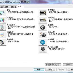

点击“开始”菜单,通过右侧菜单或者控制面板找到“设备和打印机”菜单并点击进入,在弹出的列表中选中要操作的打印机,在打印机图标上点右键,点击“首选项”菜单,在弹出的窗口中选择“维护”选项卡,然后点击并运行“打印头对齐”功能。
执行“打印头对齐”指令后,假如是带有扫描功能的打印机,默认情况下会先打印一份测试页出来,然后根据提示将测试页放到扫描面板(注意对齐箭头),按下打印机上的开始按键,等待程序自动执行打印头对齐功能即可(执行完毕后窗口会自动关闭)。

要想执行手动打印头对齐程序,就需要更改一下打印机默认设置。具体步骤与上面的自动对齐程序基本相同,但在“维护”选项卡下不要直接运行“打印头对齐”功能,而要先运行“用户自定义设置”,去掉默认勾选的自动对齐选项,然后再执行“打印头对齐功能”。
打印头手动对齐选项

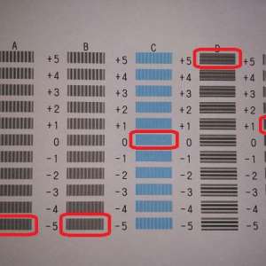

手动打印头对齐功能要比自动对齐过程稍复杂一些,好在全程都有操作提醒。只有一点会让我们比较疑惑:如何通过肉眼选出质量更好的色块?其实并不难,这里有一个规则:将打印效果最匀称的色块找出来。例如在下图中,被选中的色块均是每列之中相对质量较高的打印结果。
打印头手动对齐配置说明 高质量打印
