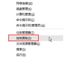

1、在桌面上使用快捷键win+x打开菜单,选择“控制面板”,如下图所示:
字体出现乱码

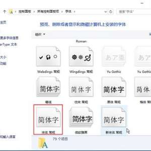

2、在打开的控制面板界面中,点击“字体”,如下图所示:
字体出现乱码
3、在打开的界面中,找到宋体,如下图所示:
字体出现乱码

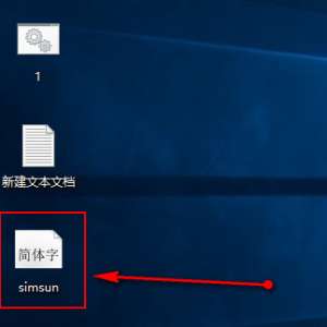

4、然后把宋体复制到桌面,如下图所示:
字体出现乱码

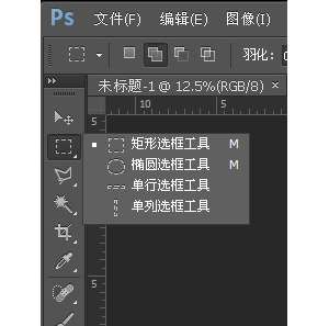

5、再打开宋体,点击安装,完成之后再打开ps,就会发现字体都正常了,如下图所示:
字体出现乱码 字体出现乱码
