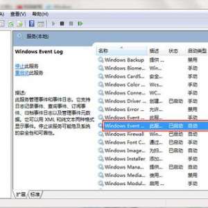

1、在桌面上使用快捷键win+r打开运行窗口,输入services.msc命令回车,如下图所示:
无法连接宽带
2、在打开的服务窗口中,在右侧窗口找到“Windows Event Log”服务并双击打开,如下图所示:
无法连接宽带
3、在打开的界面中,将启动类型改为自动,然后点击应用,接着启动服务状态,随后点击确定按钮,如下图所示:
无法连接宽带
