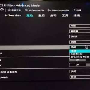

可能有很多电脑遇到过这种情况,明明电脑关机了,可是键盘指示灯还亮着,有一些电脑主板有那种酷炫的呼吸灯,电脑关机的时候,呼吸灯也还在一呼一吸的亮着。
可能有一些人不介意,但是有一些人会介意,这些是怎么回事呢?如何可以彻底关闭?
这个是主板BIOS设置里面控制的,可以通过设置BIOS来把它关闭掉。
以华硕主板为例,其他的主板需要理解基础上去找相关的设置。
首先是呼吸灯的设置,根据下列路径选择设置:
开机后按F2进bios设置,然后按F7进入高级模式,然后再点“高级”设置,再点“内置设备”,再选择“LED Lighting” ,右边有几个模式,分别为关闭,常亮,呼吸,选择“关闭”,主板上的呼吸灯就会关闭不亮了,不管电脑是开机状态还是关机状态,呼吸灯都是不亮的。

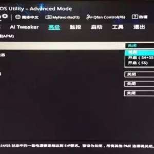

假如你想开机状态下呼吸灯亮,关机状态呼吸灯不亮,则需要设置另外一个地方,是 高级-》高级电源管理-》ErP支持 设置为:开启(S4+S5)或者开启(S5)。
电脑关了键盘灯一直亮着
这样电脑开启的时候,呼吸灯回闪,而电脑关闭后,呼吸灯就不会闪了。
至于键盘指示灯的设置,也是在:高级模式,-》“高级”设置-》“内置设备”里面,有个“在S5电源状态下为USB设备充电”的设置。
电脑关了键盘灯一直亮着
不管ErP的设置是什么,只要这里设置的是“开启”,那么关机键盘指示灯都会亮,而设置关闭,电脑关机则键盘指示灯不会亮。
以上是我电脑主板测试的结果,假如你的电脑有类似的情况,可以参照上面的方法,选择适合你的设置。
