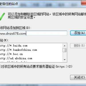

更改IETERNET选项--安全--选中第一个“internet”--自定义级别--ACTIVE选项下的各个选项都设为启用!
对象不支持此属性或方法
*重要*----切换到“受信任站点”--站点--将出现“对象不支持此属性或方法”对话框的网址添加进来--取消“对该区域中的所有站点要求服务器验证(https)”
受信任的站点
然后确定。重启浏览器,再次进行添加收款方操作,发现已经不弹出“对象不支持此属性或方法”对话框,至此问题解决!
