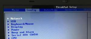

进入BIOS->config->network

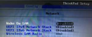

如图Wake On LAN这三项都Disable掉.

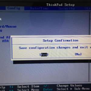

保存bios,重启电脑
save_bios
到此电脑出现start pxe over ipv4问题解决了。
