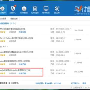

Win7系统下用驱动精灵更新Realtek声卡驱动的时候,会出现安装程序卡在进度条的情况,而且进度条只显示白色框。(如图)
解决方法:
1、关闭驱动精灵,再打开之后重新点击安装。
2、重启电脑,打开驱动精灵后安装。
3、可以尝试先关闭/退出安全类软件,然后成功安装声卡驱动之后再开启。

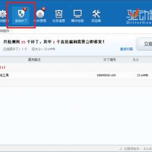

4、假如你是刚刚装的系统需要安装声卡驱动而出现这个问题,你可以先安装系统补丁。可以使用系统自带的升级程序,也可以使用驱动精灵提供的系统补丁功能。
