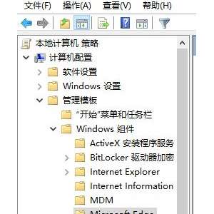

1、按下win+R 组合键打开运行,在运行框中输:gpedit.msc 点击确定 打开组策略编辑器;
2、在组策略左侧依次展开:计算机配置 -- 管理模板 --Windows 组件 ---Microsoft Edge ;

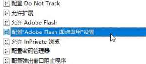

3、在右侧双击打开:允许“Adobe Flahs 即插即用”设置 ;

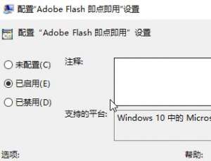

4、在弹出的窗口中选择【已启用】,点击【应用】--【确定】保存设置。
设置完成后我们重新打开Edge浏览器即可正常播放视频啦!微软新浏览器“Microsoft Edge”此前代号为“Project Spartan”。之所以命名为Edge,官方给出的解释为"Refers to being on the edge of consuming and creating."(指的是在消费的和创造的前沿)。表示新的浏览器既提贴合消费者又具备创造性。
