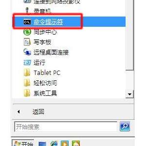

6、依次点击“开始”→“所有程序”→“附件”,点击“命令提示符”。系统将打开“命令提示符窗口”。如图 1 命令提示符所示:
windows错误恢复

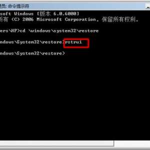

7、在命令提示符中输入:
cd windowssystem32restore
然后按键盘“回车”键。如图 2 输入命令所示:
windows错误恢复
8、再次输入命令:rstrui
然后按“回车”键。如图 3 rstrui 所示:
windows错误恢复
