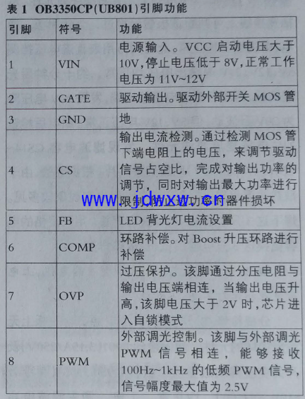

开机时背光能亮一下,说明灯条没有断路。测试恒流板背光插座输出电压,二次开机后迅速升到90多伏,随后快速回落到40V(待机电压),说明背光电路因某种原因停止工作了。根据上述灯条的结构判断,恒流板输出电压应约为120V。用LED灯珠测试仪测试屏内灯珠,电压显示为121V,灯珠发光均匀,说明恒流电路有故障。本机恒流电路如图1所示,其恒流控制芯片采用OB3350CP(UB801),8脚封装,引脚功能见表1。
表1 OB3350CP(UB801)引脚功能
恒流部位要正常工作,需主芯片TSU69ZR输出两个控制信号到恒流部位:一个是背光开启电压,一个是背光调光信号电压。TSU69ZR的86脚输出PWM-DIM信号,⑥脚输出的信号通过外接三极管电路形成PWM-REF信号。二次开机后UB801的①脚电压为12V(正常),⑧脚PWM电压为2V,⑦脚(OVP)电压从1.8V快速升到2.2V,此时背光熄灭,说明OVP过压保护己动作。综合前面的检测结果分析,故障原因应是RB803阻值变大,或者是RB814阻值变小。断电,用数字表在路测量RB803阻值,发现其值在9kΩ-12kΩ之间变化,明显异常。而且测试时是断电状态,假如电阻在电路工作时,两端加上工作电压,阻值也许变化更大,导致UB801⑦脚电压过高,出现误动作。
