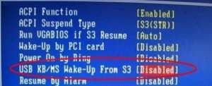

电脑已经关机,但鼠标指示灯还亮着,出现这类问题很有可能是主板的键盘鼠标开机功能所致。一般我们可以在bios设置关闭鼠标灯,以下是关闭方法。
电脑关机后鼠标灯还亮着怎么关闭?
关闭方法如下:
1、开机后直接按DEL键或是F2进入bios,每种品牌的电脑进入bios的方法是不一样;假如是组装电脑只需要知道主板是什么品牌,然后网上搜索进入bios的快捷键。

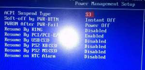

2、进入BIOS主菜单的,找到并选择进入“Power Management Setup”界面。
电脑关机后鼠标灯还亮着怎么关闭?
3、找到“S3 KB Wake-Up Function”或含义相似的选项(比如“Resume On KBC”、“Resume On PS/2 Mouse”等),然后用鼠标方向键移动将其设置为“Disable”,USB鼠标需要将“USB Wake-Up From S3”设为“Disable”。
电脑关机后鼠标灯还亮着怎么关闭?
4、设置完成后,按下键盘上的 F10键 保存设置,之后会弹出提示框,此次再按下 Y键(Yes)确定保存退出就可以了。
