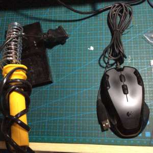

其次你需要一个焊笔和它的架子,耐火海绵,焊锡,松香之类的 ,某宝也有套装,很便宜。

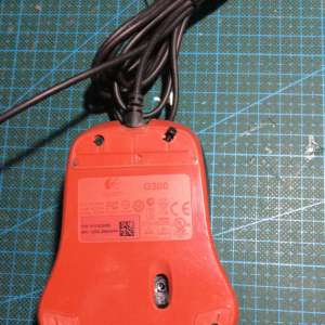

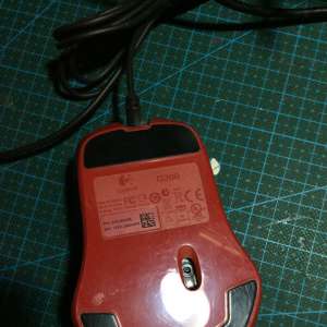

撬开一角的脚垫,慢慢撕开,粘在一旁,一会还要贴回去别撕坏了(假如你有备用的当我没说);
鼠标左键不灵
拧开连接鼠标底的螺丝;

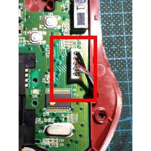

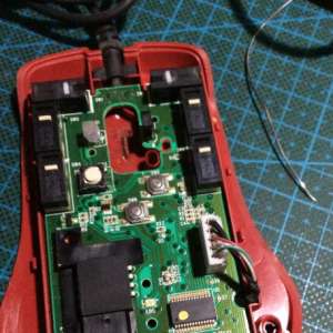

拔掉这里的连结线,轻点拔别伤了线;
鼠标左键不灵

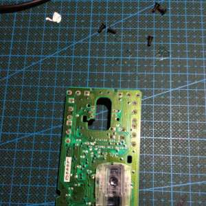

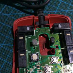

找到坏掉的按键对应的微动开关,这是电路板背面;
鼠标左键不灵

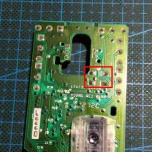

我的中键位置,我用已经很热的焊笔融化了原来的焊锡,挑松了微动开关的脚,有四只!注意不要伤到电路板!!!
鼠标左键不灵

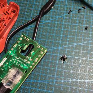

翻过来后用钳子拔掉这个小东西,假如能不破坏的话最好…………
然后安上新的,去B站看看焊接的视频,熟练的焊上去!
鼠标左键不灵
拧螺丝 装回去! 叮的一下~!就修好了!!!
