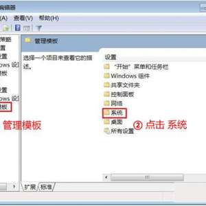

3、在打开的本地组策略编辑器窗口,我们找到:用户配置下的 管理模板,双击左键展开右边的 系统

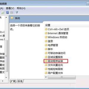

4、系统展开后,双击左键展开 驱动程序安装
驱动程序在安装时没有数字签名的解决教程

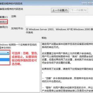

5、在驱动程序安装对应的右侧窗口,我们找到:设备驱动的代码签名,并左键双击:设备驱动的代码签名
驱动程序在安装时没有数字签名的解决教程
6、在打开的设备驱动的代码签名窗口,我们选择:已启用,在选项的下拉框中,有:忽略、警告、阻止供选择。
忽略:命令系统继续安装(包括安装未经数字签名的文件)。
警告:向用户通知未经数字签名的文件,并让用户决定是停止安装还是继续安装以及是否允许安装未经数字签名的文件。
阻止:命令系统拒绝安装未经数字签名的文件。
假如我们要安装未经数字签名的驱动文件,可选择:忽略,再点击:确定
