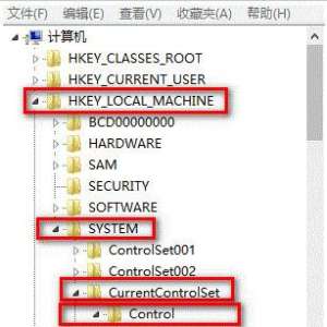

1.按Win+R键,输入Regedt32.exe,按回车,打开注册表编辑器;
Win7无法识别光驱的图文处理教程
2.找到以下键值:
HKEY_LOCAL_MACHINE--SYSTEM--CurrentControlSet--Control--Class--{4D36E965-E325-11CE-BFC1-08002BE10318}

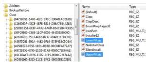

3.在右面的框里找到并删除UpperFilters和LowerFilters(如下图所示的框中寻找UpperFilters和LowerFilters)
Win7无法识别光驱的图文处理教程
4.重启计算机,看看Windows 7系统是否可以识别光驱了。
