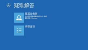

  点击“疑难解答”

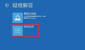

  点击“高级选项”

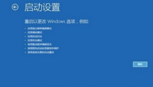

  点击“启动设置”
  点击“重启”
  按F4进入安全模式

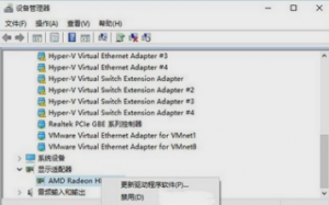

  进入安全模式后在开始按钮右键菜单中选择“设备管理器”
  找到显卡,在右键菜单中禁用显卡或卸载显卡驱动
