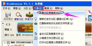

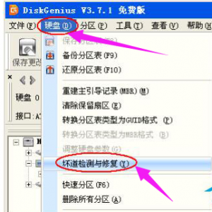

  个别小的问题,也能用些修复软件修复成功。这里推荐你先用DiskGenius试试。为避免误判,建议先执行“工具”菜单中的“检查分区表错误”。
  笔记本硬盘坏了怎么修复图解2

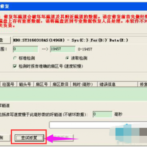

  假如没有修复,则执行“硬盘”菜单中的“坏道检测与修复”功能。
  笔记本硬盘坏了怎么修复图解3
  假如是开机过程中硬盘有问题,则这里不需要全部检测和修复,要不然会很久。设置好后就可以“开始检测”和“尝试修复”了。
  笔记本硬盘坏了怎么修复图解4

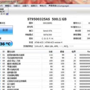

  再严重点的问题,可以再用比较专门的工具来检测下,假如能修复最好了。
  笔记本硬盘坏了怎么修复图解5

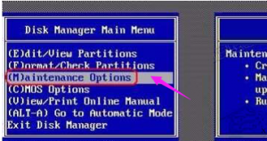

  启动DM后默认情况是不能低格的,需要打开高级菜单才能执行低格。即在DM的主界面中按“Alt+M”切换到高级菜单,选择菜单中的“(M)aintenance Options”命令即可进入高级菜单。
  笔记本硬盘坏了怎么修复图解6

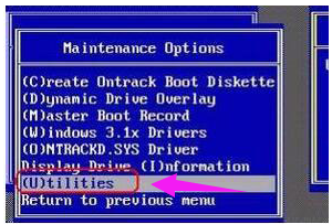

  然后选择“(U)tilities”项,进入低级格式化界面。
  笔记本硬盘坏了怎么修复图解7

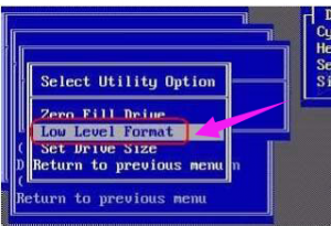

  选择硬盘后,然后再选择“Low Level Format”,进行低级格式化。
  笔记本硬盘坏了怎么修复图解9

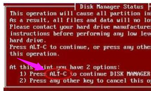

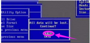

  这时会弹出警告窗口,按“Alt+C”确认后继续。
  笔记本硬盘坏了怎么修复图解10
  确认之后,还会弹出让你再次确认的窗口,选择“YES”。
  笔记本硬盘坏了怎么修复图解11
  确认后就开始进行硬盘的低级格式化操作了,并会有详细的百分比进度显示。
