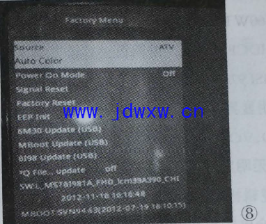

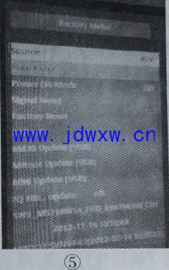

先将主程序拷贝到U盘的根目录中,然后将U盘插到电视机的USB口中,上电开机,先按遥控器上的"菜单"键,再快速按数字键"8、8、9、3"进入工厂模式,如图5所示。
按遥控器方向键选择“6I98Update(USB)”一项,再按"确定"键升级主程序,指示灯闪烁约5min后升级结束。重新开机,图像还是花屏状态,但不再倒立,说明升级成功。
