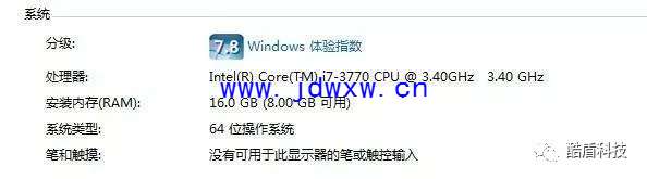

在给自己电脑进行升级加内存,或者自己DIY组装新电脑的时候,可能有大部分的小伙伴都遇到过一个问题,那就是自己的新电脑插了双8G内存,组双通道,但是进去系统,在任务管理器或者在电脑属性查看的时候,却显示:“16G(8G可用)",那么, 这个到底是怎么回事呢?又该如何解决呢?

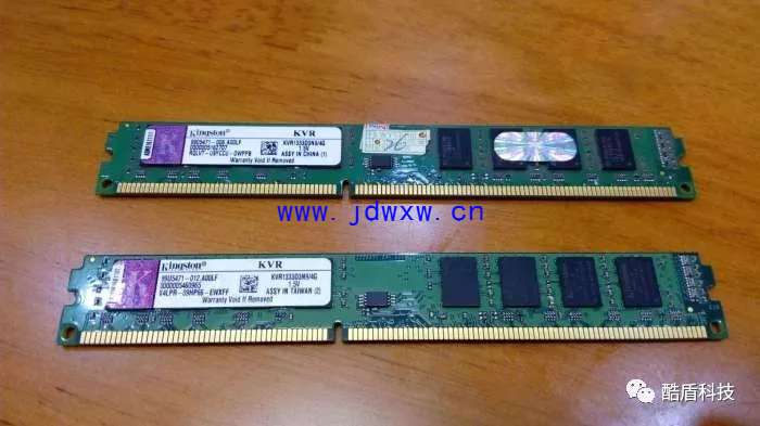

我们可以采用排除法分别测试下内存是否有问题或者损坏,具体操作如下:两条内存,分别单独插进主板内存槽,测试单条8G内存条能否都能开机,如若有一根不能开机,那么不能开机的那根内存条就直接该换的换了,该退货的退了。

回到这个问题,假如通过上述操作发现分别都能开机,但是依旧显示只有8G可用的话。就要考虑是否主板出了问题了,对于主板方面的话,我们可以优先考虑尝试升级主板的BIOS,看看能否解决这个问题。
假如升级BIOS不能解决的话,就在保证内存没有问题的情况下,直接申请主板售后吧。因为,鄙人曾经遇到一个是因为主板内存槽问题,导致8G可用问题出现的。
