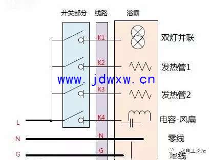

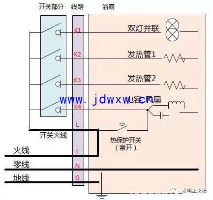

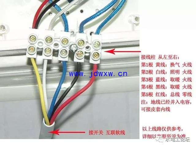

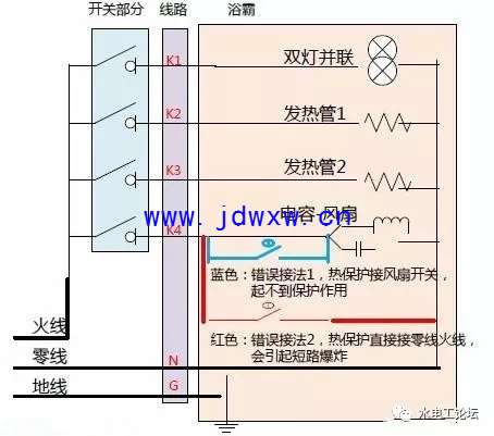

通常浴霸会有一个控制照明灯的开关,两个控制取暖的开关,假如仅从外面接线不能保证百分百接线正确,需要拆开它,再进行接线。假如接线错误,可能会烧线路,也可能一个开关打开后,照明模块,取暖模块,排风模块一起打开。
浴霸接线图
浴霸详细接线图
浴霸电路图
浴霸电路图
浴霸电路图
上面的图假如看懂,大家还可以参照浴霸说明书来安装。当然了,实在不懂可以找专业的人来帮忙。

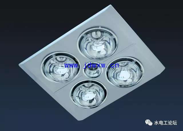

浴霸取暖功能有分风暖和灯暖两种,不少人都不清楚到底哪种好。下面来说说两者的优缺点。
风暖浴霸利用元件对空气加热,其原理与空调和暖风机相似,取暖效果好使用舒适度略高,整个空间的温度会比较均匀,而且在炎热的天气还可以吹冷风,对卫生间的层高、面积没有什么特殊的要求。但是这种浴霸升温会慢且功率大,更加耗电,同时使用久了,空气会变得干燥。
灯暖浴霸通过灯泡的热辐射来提高浴室的温度,升温较快,灯泡的功率较低,平时使用较为省电。但是这种浴霸的取暖效果取决于灯泡的辐射区,在辐射区内温度高,辐射区外温度低,温度不均匀。对于面积较大的浴室有可能会出现离浴霸近的地方很烫、远的地方又暖不起来的情况。而且假如浴室的层高太低,容易烫伤使用者,灯暖的亮度过高也会影响儿童的视力发育。
