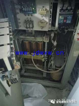

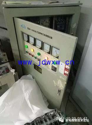

摘要: 某印刷厂彩色印刷机配套80KW三相稳压电源坏了,不能通电,一通电就跳闸,该厂有一个维修师傅,问题解决不了让我去看看行不行。对单相稳压电源过去修过不少,三相电源还是第一次,不敢冒然下手。但是还是答应检查。电 ...
电路板看起来不是很复杂,该电路的工作原理是检测电路将信号放大推动继电器工作,继电器驱动交流电机带动电抗器工作。电路板是由变压器变成24V由7812稳压供电,芯片基本上运放电路,及比较电路。由于不能通电,决定单独为电路板供电。通电检查电路板相关元件没有发热及损坏现象,外围继电器也有吸合动作,又继电器检测,发现有两个继电器zhuo点烧毁,厂里有备用件跟换,继续检查,两个变压器一个是24V供电的正常,另一个不知道是干什么用的,发现次级开路,检查是连接线没有焊牢脱落,全部修复决定是机。试机继电器工作,电抗器向下动作,又跳闸。继续检查,断开电机供电将电抗器位置手动调整到中间偏上的位置,开机不在跳闸。说明主电路没有故障。是电抗器不能自动调整。对继电器供电逐个检查,有两个继电器是24V供电,另一个竟然是220V供电,三个继电器外观是一样尺寸,怎么会用两种供电呢?问电工,电工说他用万用表量过,有一个线圈电阻不正常,已经换了,让他把旧件找来,妈呀还真是个220V供电的,厂家真够缺德的,这种三个继电器放在一起,用两种供电一不小心会出错的。
原文地址https://www.bjjdwx.com/article-4725-1.html
更换原继电器恢复电路,试机,看到电抗器上下动了下停了下来,不再跳闸,输出电压380正常,反复多次开关机都能正常工作,让工人印刷机开机,电源都能稳定工作,故障修复,干了整整一天时间。
