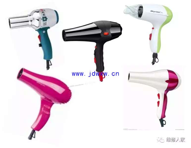

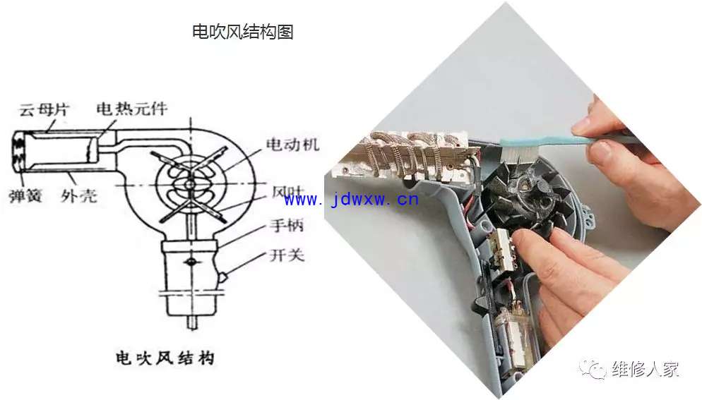

一、电吹风的结构组成
吹风机:是由一组电热丝和一个小风扇组合而成的。通电时,电热丝会产生热量,风扇吹出的风经过电热丝,就变成热风。
吹风机的种类虽然很多,但是结构大同小异,都是由壳体、手柄、电动机、风叶、电热元件、挡风板、开关、电源线等组成
1、外壳
它对内部机件起保护作用,又是外部装饰件。

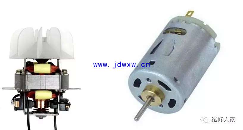

2、电动机和风叶
电动机装在壳体内,风叶装在电动机的轴端上。电动机旋转的时候,由进风口吸入空气,由出风口吹出风。

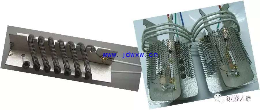

3、电热元件
吹风机的电热元件是用电热丝绕制而成,装在吹风机的出风口处,电动机排出的风在出风口被电热丝加热,变成热风送出。
有的吹风机在电热元件附近装上恒温器(一般没有) ,温度超过预定温度的时候切断电路,有些则是保险丝,这两者都起保护作用。

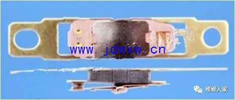

2、电吹风温度保险丝:型号: RYD128。规格:10A/15A/ 250Vß温度: 73℃——240℃
说明及特点:LEBAO温度保险丝为熔断式热保护器构造、动作原理,RYD熔断式热保护器是将热敏颗粒(在机化学物质)材料装入金属外壳中进行过热切断的。电吹风温度保险丝其特长可切断10A15A的大电流(额定电流)。
用途:LEBAO温度保险丝应用于家用电器(热电吹风,电热炉,微波炉,冰箱,电饭煲,咖啡壶,三明治炉,复印机,电脑,干衣机,加湿器,照明器具及游戏机等小家电)。
 3、吹风机直接靠电动机驱动转子带动风叶旋转。
当风叶旋转时,空气从进风口吸入,由此形成的离心气流再由风筒前嘴吹出。空气通过时,若装在风嘴中的发热支架上的吹风机发热丝已通电变热,则吹出的是热风;若选择开关不使发热丝通电发热,则吹出的是冷风。

4、在热风档电机运转,电热丝不热,只有冷风吹出。
1).查电热丝引出线是否脱焊或折断
2).查选择开关是否接触不良
3).查固定电热丝的螺钉是否松动或者氧化过多而接触不良
4).可能是线路短路或是发热丝断了。前者接通即可,后者则很难再修好,即使发热丝接上去,使用的寿命也不会太长(注意发热丝千万不能用焊锡丝焊接,因为电热丝发热时的温度高于焊锡的熔点)。
