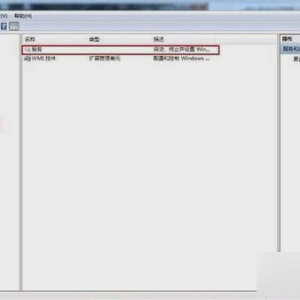

  然后找到并点开“服务和应用程序”。

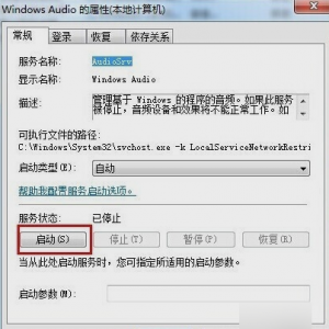

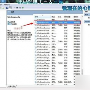

  然后在右边页面找到“Windows Audio”并双击打开。
  然后点“常规”,然后点击“启动”。

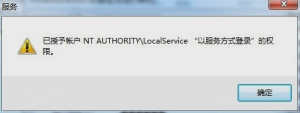

  然后在出现下图提示框时,点确定。

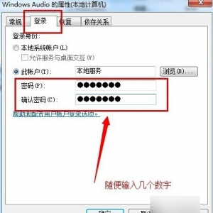

  然后再点“登录框”,然后随意输入两边相同的密码,点击确定。

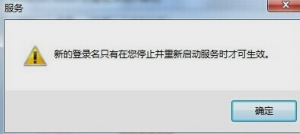

  最后在弹出的提示框中点击确定,就大功告成啦!
