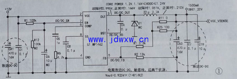

一台创维42E600F型液晶彩电(8M50机芯),开机后绿灯亮(正常待机时应为红灯),背光不亮,用手电筒照屏也没有图像。
开机几分钟后手摸CPU温升不明显,测主板上的3.3V、2.5V、1.5V、5V等电压均正常,怀疑软件有问题。此机外挂25L16存储器,试用编程器抄写引导,程序读/写正常,接下来用U盘升级主程序,U盘灯不闪,电源指示灯也是绿灯,看来还是

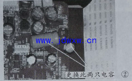

硬件有问题。重新上电,参考图纸仔细测量机内电压,发现内核电压明显异常。内核供电电路见图1,代换CAl、CA3后(见图2),故障排除。对拆下的CAl、CA3进行测量,一个容量为390μF,另一个为462μF,容量差异并不大,估计其性能已下降。
