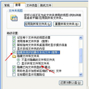

  1、进入资源管理器,打开“文件夹选项”;
  2、切换到“查看”,勾选“隐藏受保护的操作系统文件”以及“显示隐藏的文件和文件夹”,并点击确定;

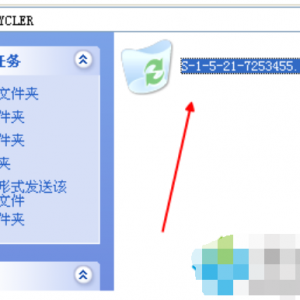

  3、设置完成后,依次在各个磁盘分区查找“RECYCLER”文件夹,并将其里面的内容删除即可。

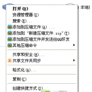

  1、打开资源管理器,右击被删除文件所在磁盘,选择“属性”;

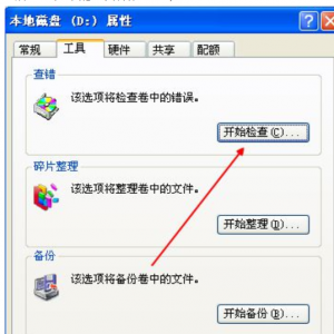

  2、切换到“工具”,点击“查错”一栏中的“开始检查”;

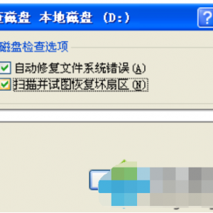

  3、勾选“自动修复文件系统错误”和“扫描并试图修复坏扇区”,然后点击“开始”,修复完成后,再尝试清空回收站。
