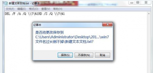

  点击右键,选择“新建-文本文档”
  双击打开文本文档,输入代码“DEL /F /A /Q \\?\%1RD /S /Q \\?\%1”并进行保存
  把文本文档重命名为“del.bat”(注意此处修改了后缀格式),然后双击运行文件后就能解决问题。
