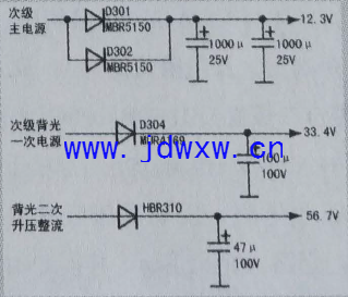

一台长虹LED32C2000型液晶彩电,上电后电源指示灯不亮,不开机。
拆机检查,发现该机开关电源采用6脚贴片芯片U101(丝印号为5AARAS),实测电源初级滤波电容C101(68μF/450V)两端电压为300V。
放掉300v电压,在线检查初级,未发现问题。转向检查电源次级电路,如图1所示。在线实测次级整流二极管,发现D302击穿短路,换上同型号(MBR5150)二极管后,故障排除。
