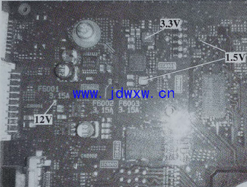

一台索尼KDL-46EX520型液晶彩电,开机后出现索尼LOGO及开机音乐,随后自动关机并重新启动,重复几次后背光不亮,指示灯闪烁8次。

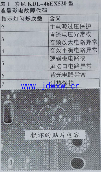

该机指示灯闪烁的含义(即故障代码)见表1。指示灯闪烁8次并无含义对应。凭经验先测主板上的各组供电,如图1所示,发现IC6002外围储能电感(标注为“2R2”)一端的电压只有0.12V,此处正常电压应为5V。关机后测量该端对地阻值为3.1Ω,明显异常;取下电感再测,阻值仍然很小,确定为5V负载直流短路。
顺着线路检测,发现图2中的贴片电容短路。将其换新后试机,故障排除。
