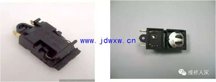

2、电热水壶自动断电的原理
利用水沸腾时产生的水蒸汽,使蒸汽感温元件的双金属片(热胀冷缩)膨胀变形,顶开开关触点断开电源(杠杆原理),从而使电热水壶在水烧开后自动断电,其断电后不会自动复位。
3、电热水壶的温控原理
电热水壶接通电源5分钟左右后,水温逐步上升到100度,水开始沸腾,蒸汽冲击蒸汽开关上面的双金属片,由于热胀冷缩的作用,双金属片膨胀变形,顶开开关触点断开电源。假如蒸汽开关失效,壶内的水会一直烧下去,直到水被烧干,发热元件温度急剧上升,位于发热盘底部的有两个双金属片,会因为热传导作用温度急剧上升,膨胀变形,断开电源。因此电热水壶的安全保护装置是设计的非常科学与可靠的。这也就是电热水壶的三重安全保护原理。

3、水沸后不断电?
主要是复位开关失灵所致,通常原因是感温片严重变形或开关连杆动作受阻等。对前者,可重新弯折感温片小舌的凸起角度,使其推动开关连杆的动作正常即可。对后者则需找出受阻部位或异物,一般只要去除异物和校正位置便能恢复正常。

3、电热水壶的关键部件是什么?
电热水壶的关键部件是温控器,温控器的好坏及使用寿命决定了水壶的好坏及使用寿命。
