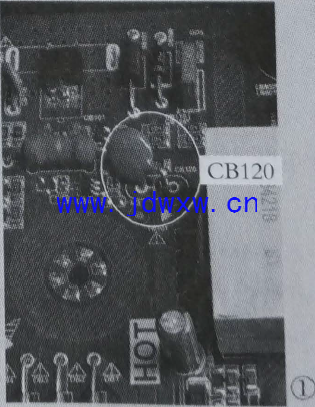

一台康佳LED32F360C型液晶电视上电后电源指示灯不亮,不开机。
拆开机壳,目测电源三合一板(板号TP.VST69D.PB765)上无明显异常损坏的元件。在路检测,发现保险丝FBl(3.15A/250V)巳熔断,主滤波电容EBl两端正、反向阻值约为900Ω,明显异常。取下整流二极管DB1-DB4(H69xx)及开关管QBl01(lK5P65W)检测,均正常。接下来检查尖峰电压吸收电路,发现高压吸收电容CB120(472/1kV)短路,如图1所示。换新CB120和保险丝后,再用万用表电阻挡测主滤波电容EB1两端正、反向阻值恢复正常。通电试机,电源指示灯亮,按下"待机"键,光栅出现,图像、伴音均正常,故障排除。
