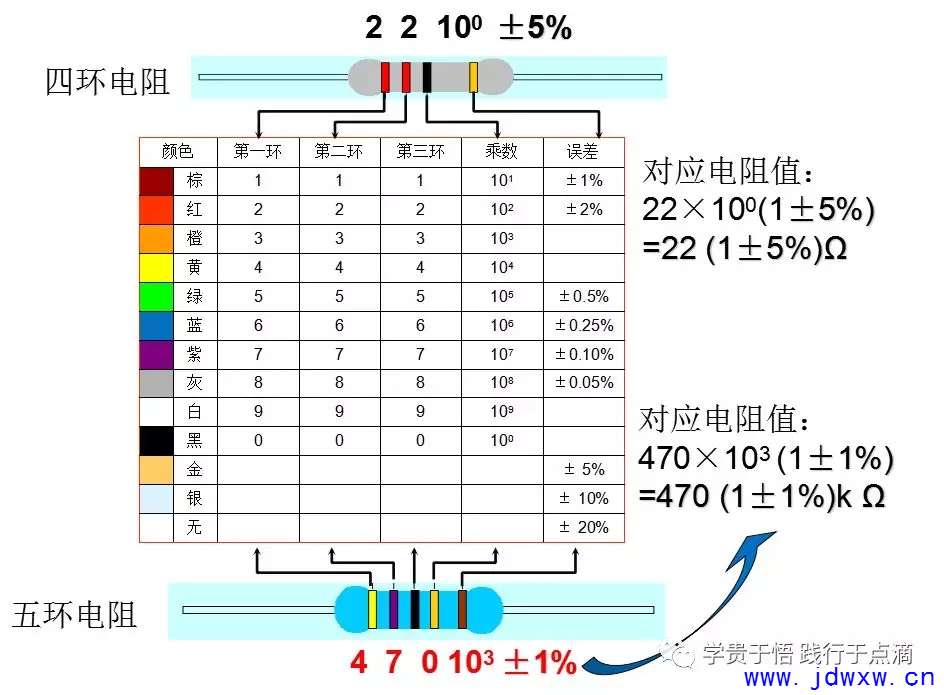

电阻的标称及识别方法
  色标法 :色标法是用不同颜色的带或点在电阻器表面标出标称阻值和允许偏差。其中又有4环和5环之分,4环电阻误差比5环电阻要大,一般用于普通电子产品上而5环电阻一般都是金属氧化膜电阻,主要用于精密设备或仪器上

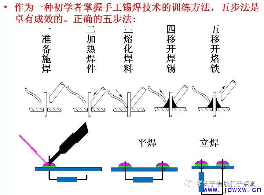

焊接的基本知识
焊接的概述:

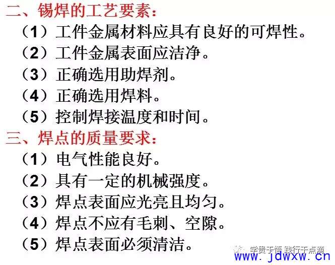

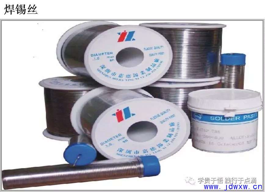

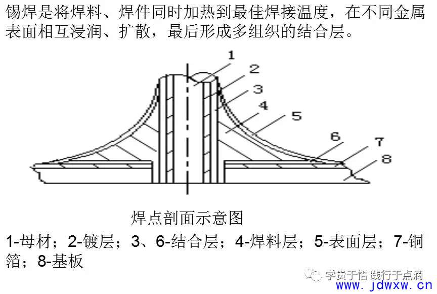

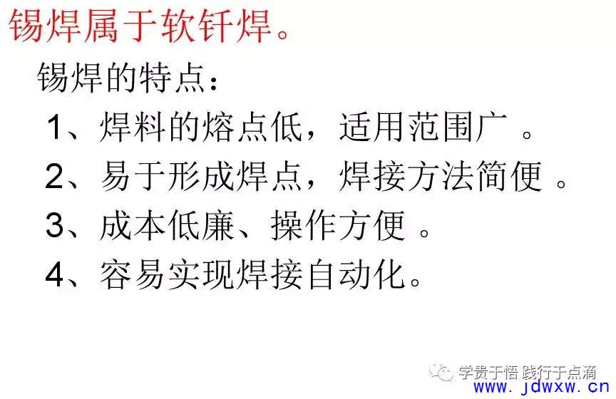

  焊接是使金属连接的一种方法。它利用加热或加压,在两种金属的接触面,通过焊接材料的原子或分子的相互扩散作用,使两种金属间形成一种永久的牢固结合利用焊接的方法而形成的接点叫焊点。焊接通常分为熔焊接触焊钎(qian)焊三大类,在电子装配中主要使用的是钎焊。

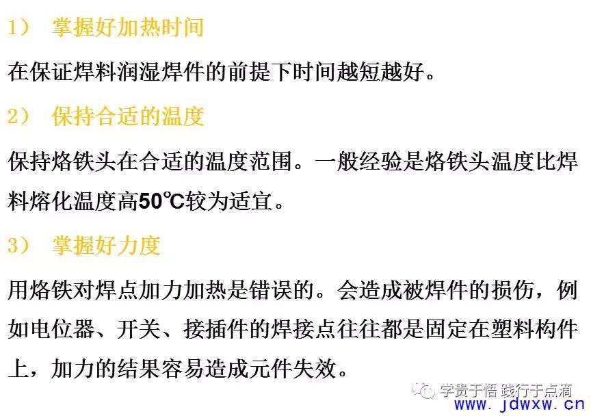

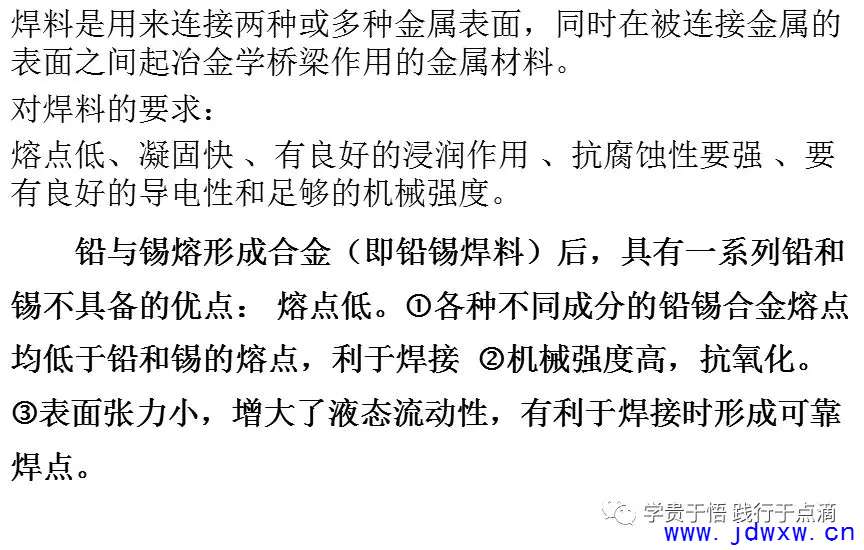

  钎焊在已加热的工件金属表面,熔入低于工件金属熔点的焊料,借助助焊剂的作用,依靠毛细现象,使焊料浸润工件金属表面,并发生化学反应,生成合金层,从而使工件金属表面与焊料结合为一体。钎焊按焊料熔点的不同分为硬钎焊(焊料熔点高于450℃)与软钎焊(焊料的熔点低于450℃ )。采用锡铅焊料进行焊接称为锡铅焊,简称锡焊,它是软焊的一种。

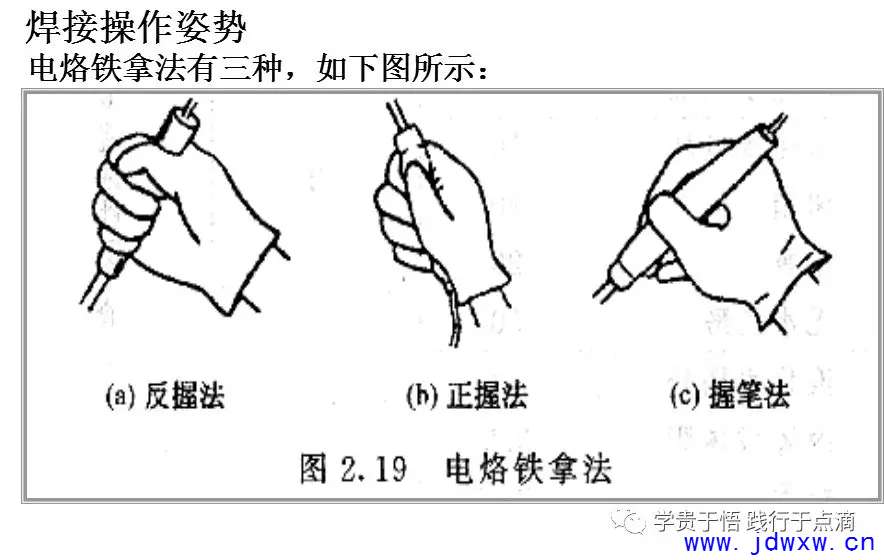

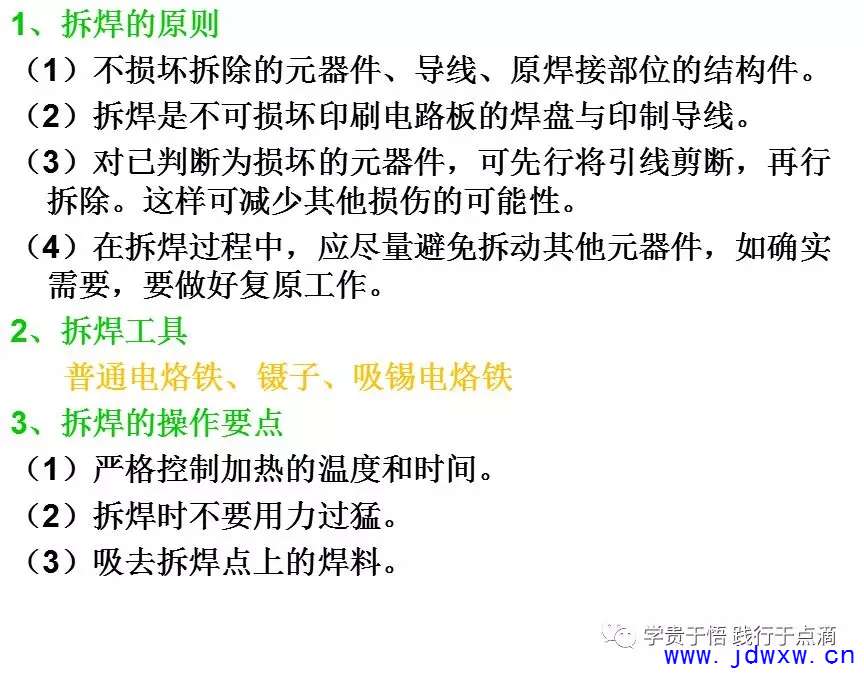

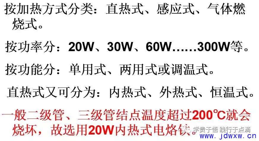

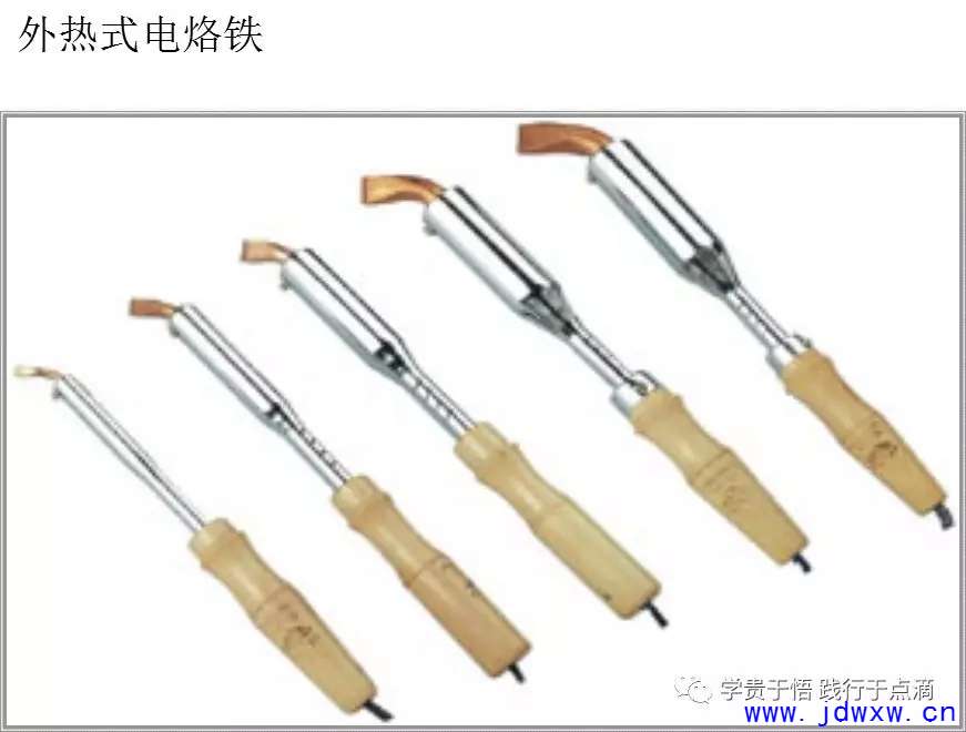

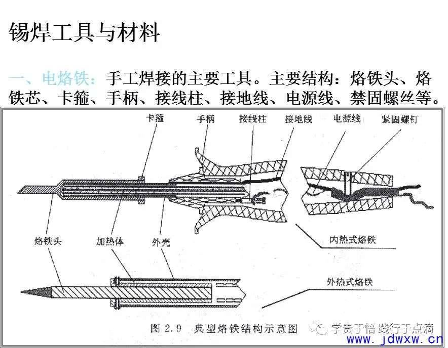

电烙铁使用与保养
(1)电烙铁在使用之前应用万用表的欧姆档测量其电阻值。正常20W内热式电烙体芯的阻值为2.4千欧姆。若测得电阻值为零,则说明电烙铁内部短路;若电阻为无穷大则说明电烙铁内部断路。(大部分情况是由于电源线线与烙铁芯的接触处断开后所造成,少数情况是由于电源线损坏所造成)
(2)新烙铁刃口表面镀有一层铬,不易沾锡。使用前先用锉刀或砂纸将镀铬层去掉,通电加热后涂上少许焊剂,待烙铁头上的焊剂冒烟时,即上焊锡,使烙铁头的刃口镀上一层锡,这时烙铁头就可以使用了
 (3)在使用过程中注意轻拿轻放,电烙铁用后一定要稳妥放与烙铁架上,这样既安全,又可适当散热,避免烙铁头“烧死”。对已“烧死”的烙铁头,应按新烙铁的要求重新上锡
 (4)烙铁头使用较长时间后会出现凹槽或豁口,应及时用锉刀修整,否则会影响焊点质量。对经多次修整已较短的烙铁头,应及时调换,否则会使烙铁头温度过高。
 (5)每次使用后等电烙铁冷却后才能放回抽屉,防止烫坏电源线,引起触电危险
