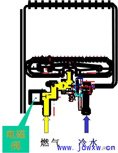

第1步:开气
打开气瓶,燃气流入热水器外电磁阀前

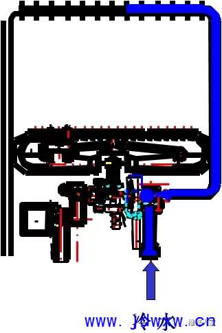

第2步:开水
开启出水阀,冷水流经水-气联动装置、水量调节阀后进入热交换器盘管。
