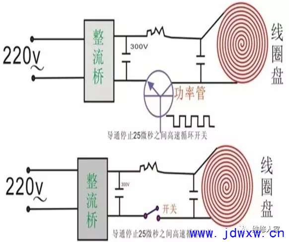

1、先简单说一下电磁炉的工作原理,请看简图:
线盘与振荡电容组成LC振荡电路,从而在线盘上产生交变磁场。说便简单一点,是一个大电流的高速开关电路。

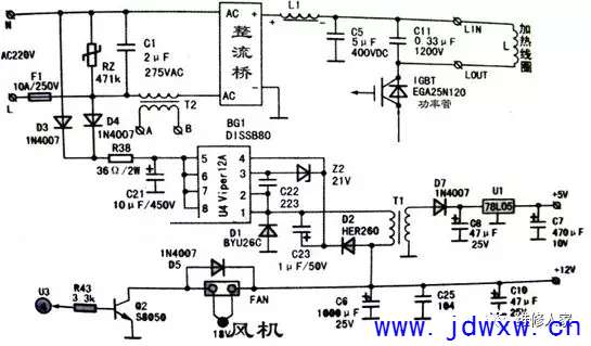

打开机子后,看一个10A15A保险管是否变黑,烧保险烧时多数坏都由IGBT引起的,所以主查IGBT首先将线圈盘的接线脚断开,看看开桥式整流是否击穿。换上保险管,测量电容两端电压,桥式整流的直流输出电压为300V直流电压,如无电压,判断整桥流块坏内部是否开路,有无220V交流输入。两端有电压,说明桥式整流的直流输出正常,假如IGBT的两个输出脚击穿,则相当于直流短路。
注意,换新的桥流桥及IGBT,看看IGBT的门级是否有电压,如没有,可接回线圈盘试机了,IGBT的门级还是有18V之间的电压说明驱动冲击穿,驱动多数由对管8050 8550 组成,老试的电磁炉用TA8316S驱动,LM339内部可能也会击穿.正常待下IGBT的门级是低电平,假如此处不解决换上依然会烧机  试机后不能正常工作是因为IGBT击穿时会有高压冲击通过。IGBT门极的高压保护二极D18V。和限流电阻有一个10100欧之间的电阻也可能开路。换上后故障排除。

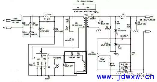

谈谈供电电路。早期的电磁炉用的是低频变压器供电。由于铜价上涨。现在的电磁炉多数都用于高频(开关电源)供电了,我们常见电源模块为,VIPER12A VIPER22AVIPER12A前者电流大一些)  FSD200 TX201模块坏时一个为22~100欧的限流电阻开路,18V稳二极管可能击穿,有的厂商用的是开关电源开关管常13003 13005 等,不管电源用什么方案,一般出输电压为两组。一组为20V之间稳压后给风机和LM339供电。另一为9V左右,通过78L05稳压后给芯片sn74hc164供电。注(78L05样子很像普通小功率的三级管。因电流小。电压要是降到4.7V说明不正常了。)
打开机后我通常看一个450V/10UF之间的电解电容,是否有300V的电压,假如有看LM339第三脚的无18V电压,如有,再看7805有电压否,假如450V/10UF之间的电解电容没有电,前面的22~100电阻开路了,在此可以判断模块已坏了。
