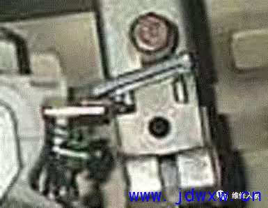

二、手搓式洗衣机离合器常见故障检修:
由于离合器的特殊结构及功能,对配合尺寸的要求非常严格,但由于各个厂家离合器制作上的微小差别,或是用户在使用一段时间后,离合器的制动臂与连接臂的配合尺寸发生变化,导致棘轮、棘爪在洗涤时打开或在脱水时打不开,使洗衣机工作不正常,出现这两种情况时,只要调整制动臂的位置或棘爪的顶开螺钉即可解决,不用更换离合器。手搓式洗衣机离合器主要问题如下:
1、洗衣机脱水不工作,打开洗衣机后盖,检查是否棘爪与棘轮不能分离,若是,可以用钳子夹住离合器制动臂的顶端,将制动臂向排水阀方向扳一下,或是用尖嘴钳将棘爪顶开螺栓向棘爪处调整一下,即可增大棘爪打开角度,使棘轮棘爪分离,实现脱水。
2、洗涤时离合器发出异音,打开洗衣机后盖,检查是否为棘爪洗涤时打开角度过大(多出现于韩国成寅离合器),洗涤时产生异音(棘轮摩擦棘爪,声音较大,如“哒哒”、“吱吱”).,这时用钳子夹住离合器制动臂的顶端,将离合器制动臂向排水电机方向扳一下,即可使棘轮棘爪配合良好,洗涤时棘爪扣到棘轮上,不分离,异音即可消除。
