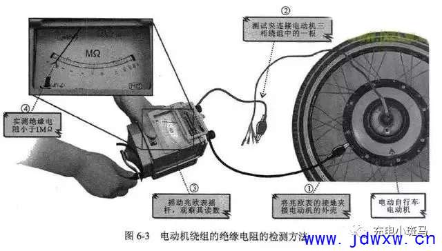

原因二:电机磁钢退磁了
电机的磁钢假如退磁了,动力就会衰减,速度相应会变慢。假如经常性超重超载、遇到强烈的震动或者电机长期处于高温下均会导致电机的磁钢退磁。

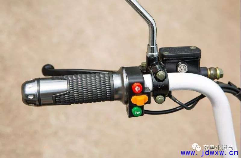

原因三:转把的问题
假如转插头接触阻值过大,也会导致电机转速慢,车速慢。假如转把开到最大的位置,调速信号线(绿线)电压仍然小于4.2V,车速就会比以前变慢

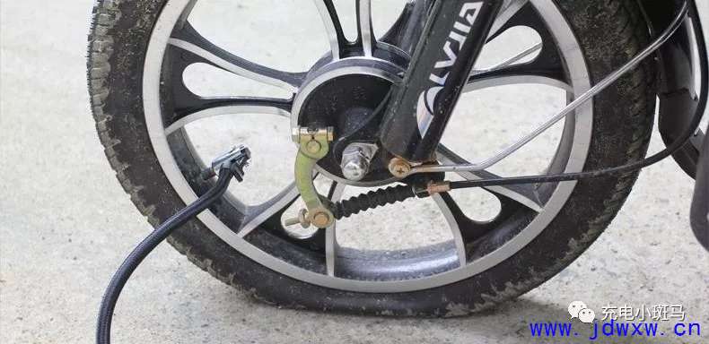

原因五:轮胎气压不足
假如轮胎气不足,会增加电动车的轮胎与地面的摩擦力,前行阻力加大,车速会变慢
原因六:刹车出现故障
假如刹车不能正常回位,速度也会变慢。或者刹车过紧增加车轮的摩擦力,车速也会变慢
