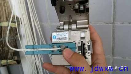

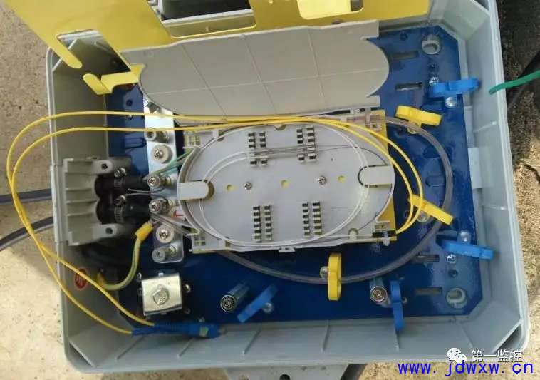

光缆的终端,可以采用2种技术:熔接和冷接

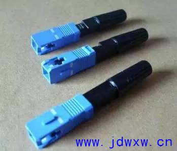

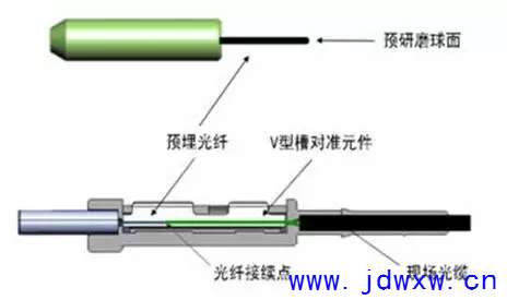

所谓冷接,是与熔接相对立,指通过“冷接子”进行光缆机械接续,整个接续过程可在2 min内完成。
紧接着FTTH光纤到户的迅猛发展,对光纤冷接子的需求也大大增加。
光纤热熔优点:操作较为简便,后期维护成本低。缺点:前期投入较大,专用工具较多。
冷接的优点:通过简单的压接工具连接。缺点:后期维护成本较高,施工工艺较精细。
光纤热熔:也叫光纤熔接,是将两芯光纤通过特定的设备光纤熔接机进行连接。
光纤的冷接:用于光纤对接光纤或光纤对接尾纤,这个就相当于做接头,光纤对接尾纤是指光纤与尾纤的纤芯对接而不是前者说的尾纤头,用于这种冷接续的东西叫做光纤冷接子。
