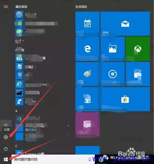

  2. 左下角位置选择开始菜单,其中选择设置按钮并点击,如下图所示。
  3. 2

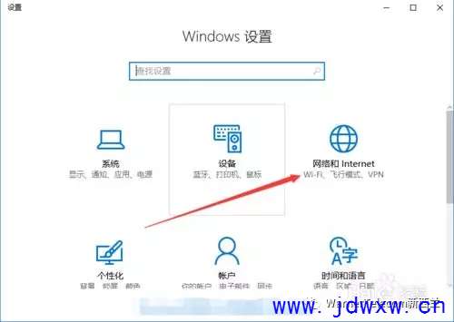

    设置中选择网络和Internet,如下图所示。
  4. 3

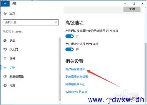

    保存完成后,通过在设置页面点击更改适配器选项,如下图所示。
  7. 6

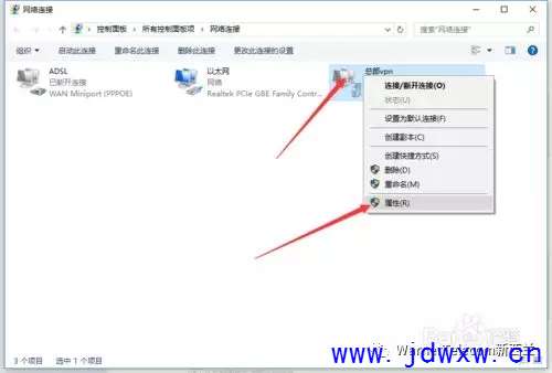

    在新出现的网络连接界面中,使用鼠标右击单击刚才新建的vpn连接名称图标并选择属性,如下图所示。
  8. 7

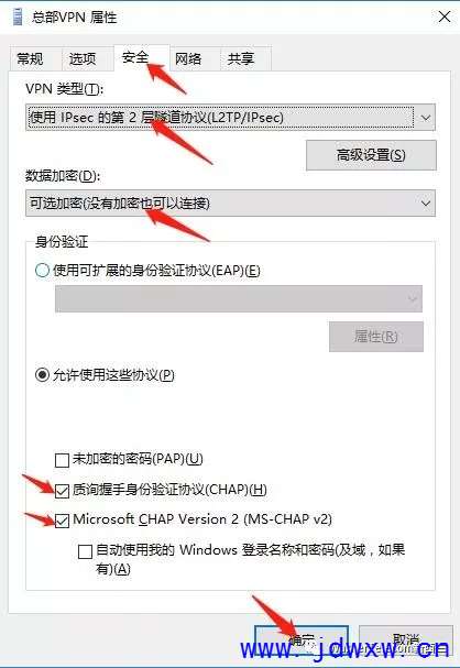

  9. 在新界面中进行设置,其中安全选项中vpn类型可设置为使用IPsec的第二层隧道协议(L2TP/IPsec),数据加密为可选加密,然后将允许使用这些协议勾选,其中将三项设置的后两项进行勾选,其中身份验证一项根据需要进行选用,如下图所示。
  10. 8

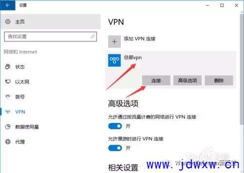

    点击确定后返回至设置页面,点击新建的vpn连接然后选择连接,如下图所示。
  11. 9

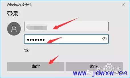

    通过输入账号和密码进行登录,如下图所示。
  12. 10
