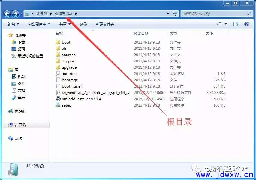

2:将win7系统解压到非系统盘的根目录
(什么叫非系统盘?就是C盘以外的DEF盘。)
(什么叫根目录?下图就是E盘的根目录)
(建议弄一个空的盘,方便安装完后删除win7解压出来的文件。下图就是我的E盘,整个E盘只有win7解压出来的文件和nt6 hdd installer
3:将nt6 hdd installer 放在同一个根目录

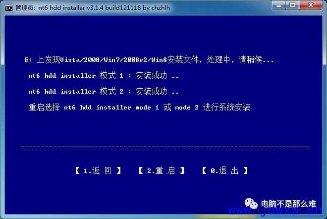

4:双击运行“nt6 hdd installer”后,按下键盘的数字1“安装”。
5:安装成功后,按下键盘的数字2“重启”电脑。

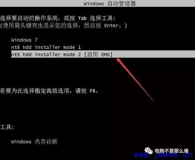

6:选择“nt6 hdd installer mode 2 [启用EMS]

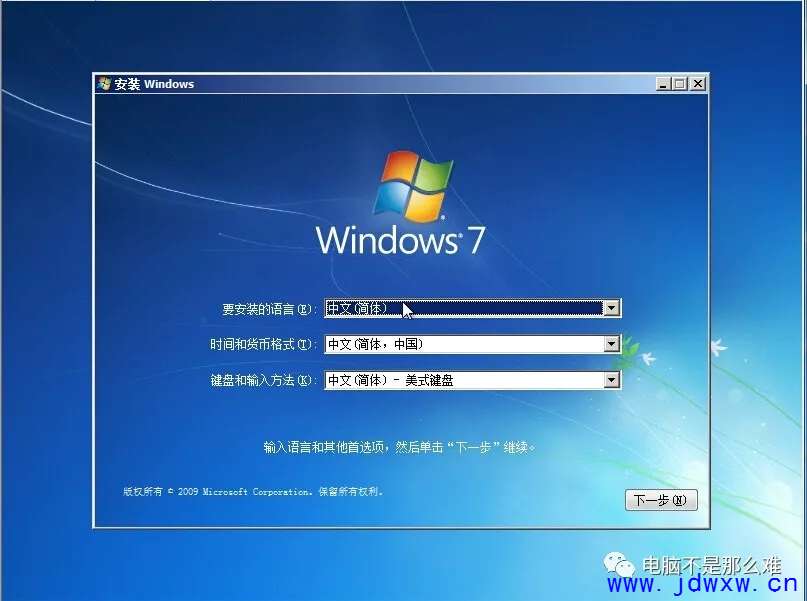

7:直接默认,点击“下一步”
