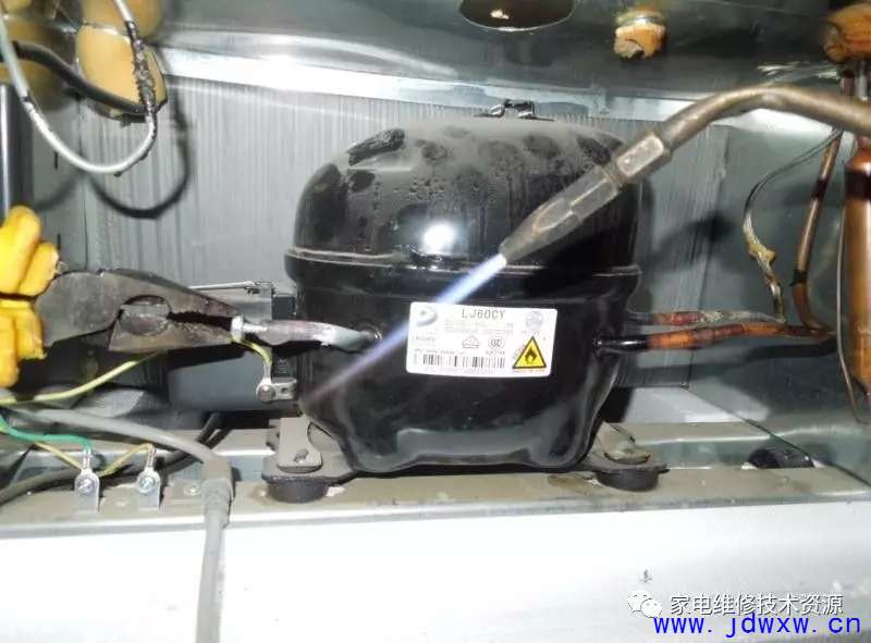

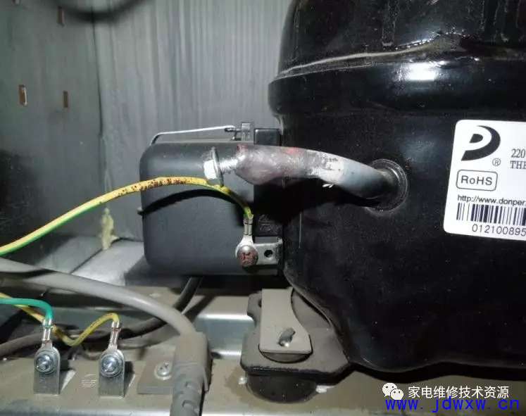

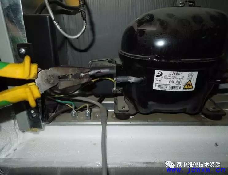

故障现象:拔管时管路断在压机接口内,无法拔出
涉及型号:所有型号
解决方法:可以通过在管内打入适当大小的螺钉将断截部分管路拔出来,具
体步骤如下:
1将螺拧入断在工艺管的管
2烧的同时用钳子住螺钉
3、将断截路拔出
4、被拔出的铜管
