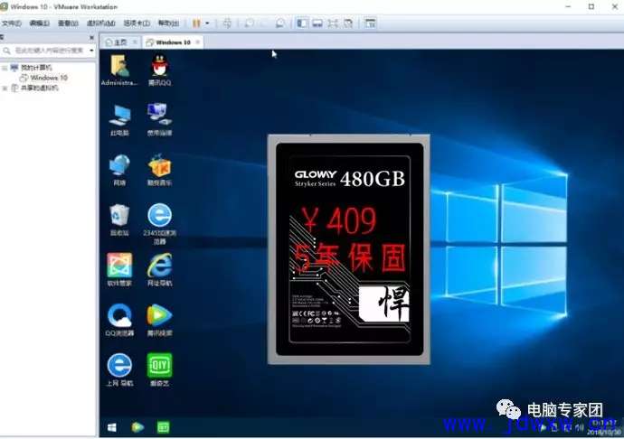

摘要: 【老电脑上虚拟机玩WIN10】在SSD的加持下,老电脑能流畅运行WIN10系统,这并不算什么,这是理所应当,天经地义的!但是小编想告诉大家,我们装了SSD后,老电脑竟然还能玩虚拟机,并且在虚拟机上装WIN10系统,也还能 ...
电脑上虚拟机玩WIN10
在SSD的加持下,老电脑能流畅运行WIN10系统,这并不算什么,这是理所应当,天经地义的!但是小弟想告诉大家,我们装了SSD后,老电脑竟然还能玩虚拟机,并且在虚拟机上装WIN10系统,也还能流畅的运行。也许大家觉得难以置信。今天我们就来看看,在老电脑上是不是能畅玩虚拟机WIN10系统,也顺便教大家如何创建虚拟机和在虚拟机上装WIN10。

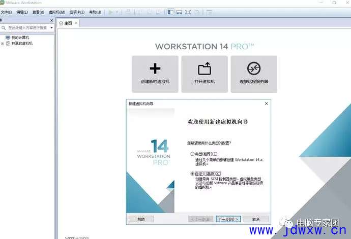

<2> 打开VMware Workstation 14 Pro“创建新的虚拟机”,进入“ 新建虚拟机向导,选择“自定义”。

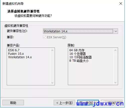

<3> 新建虚拟机向导之“选择虚拟机硬件兼容性”,兼容性默认为Workstation 14.x,注意限制,后面的设置不能超过限制条件。

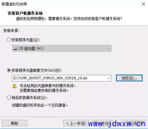

<4> 新建虚拟机向导之“安装客户机操作系统”,选择“安装程序光盘映像文件”,浏览选择我们的WIN10 ISO。

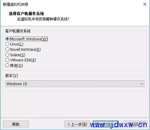

<5> 新建虚拟机向导之“选择客户机操作系统”,选择“Micrsoft Windows”,版本选择“Windows 10”。

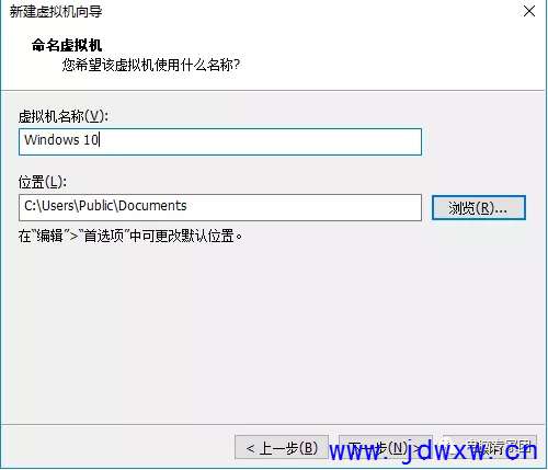

<6> 新建虚拟机向导之“虚拟机命名”,命名随意,位置选择SSD盘上的位置。

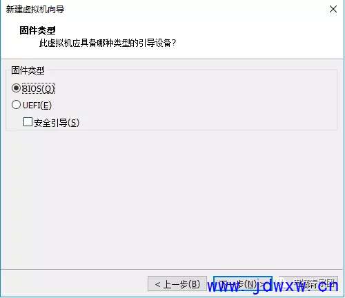

<7> 新建虚拟机向导之“固件类型”,老电脑选择BIOS。

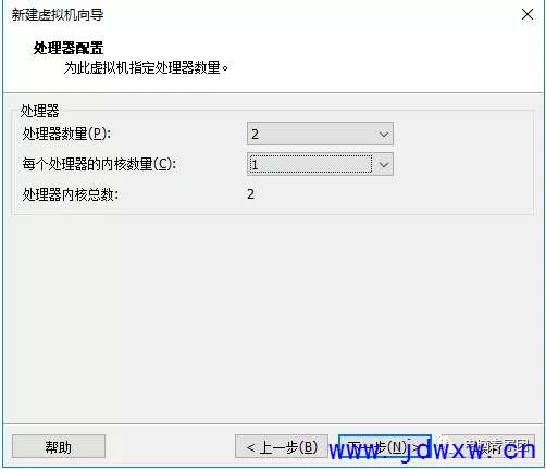

<8> 新建虚拟机向导之“处理器配置”,老电脑1-1/2-1。

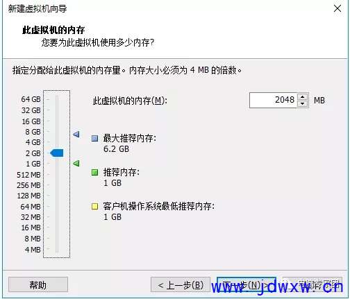

<9> 新建虚拟机向导之“此虚拟机的内存”,根据自己电脑配置的内存大小设定,当然是越大越好。
