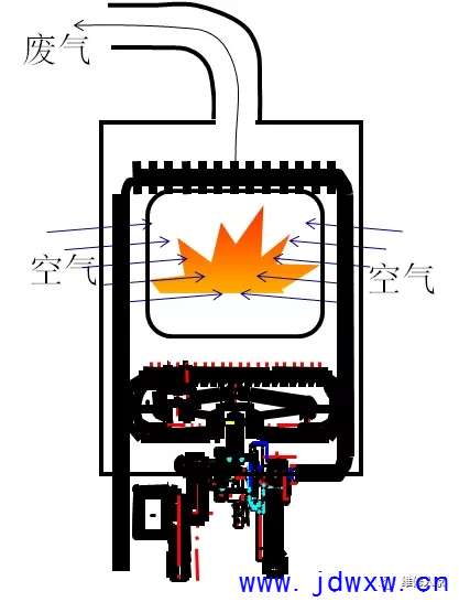

二.烟道式
此种为在直排基础上的改进型产品,其典型特征是:
1.在直排机上部增加了烟管
2.烟管直径较粗(相对强排机)
3.不用连接交流电
燃烧废气:通过烟管自然排到室外。所需空气:从室内自然‘吸取’
1.该产品可以说仅是一种过渡型热水器,虽然增加了烟管,但它的废气排放完全靠自身的燃烧热力将废气‘自动推出’烟管,这样其排放力度不够,容易造成废气泄漏、倒灌等事故,安全性仍不高
2.另外其所需空气是从室内‘吸取’,长时间使用会降低空气浓度,造成缺氧,会对人身造成安全隐患。
因此,该产品‘不能’安装在浴室内,只能安装在室内其他通风良好的地方(厨房最佳) ,且一定要装烟管,此点一定要提醒消费者。
另外,该产品属于‘自然吸气’方式,空气是自然流入燃烧室的,因此燃烧就不够‘强劲’、充分,也就是燃烧效率低,不利于节能
