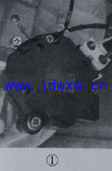

故障现象:一台PanasonicXQB60-H640U型全自动洗衣机,洗衣正常,但不能脱水,且排水时有异响,蜂呜器鸣叫后面板显示"u"。
分析检修:上电试机,选择"标准洗",排水时电磁阀发出异常响声,虽能排水,但是排不尽;若单独脱水,洗衣机波轮运转无力。
首先查洗衣机运转电容,用数字表测量其容量为12.7μF(电容标容量为12.5μF),正常。检查门开关、水位传感器、皮带轮均正常。由于该机其他操作及面板显示均正常,判断电脑损坏的可能性不大,决定先检查排水电磁阀。
该机的排水电磁阀型号是HM-25V1/W,如图1所示。断电,测排水电磁阀线圈电阻约为68kΩ,基本正常。将其取出后直接给线圈两端加上220V市电,齿轮带动连杆收放自如。会不会是电磁阀内部齿轮磨损,造成带载能力下降?于是将连杆机构拉出,通电,发现电磁阀吸合力很大,说明电磁阀自身没有问题。难道是加在电磁阀线圈上的电压异常?排水时,用数字表测量线圈两端电压为AC150V~AC180V,且不稳定。断电,测量电脑板与电磁阀线圈相连的两根供电导线,发现灰线电阻有几百欧姆,且不稳定,这说明此线接触不良,导致电磁阀供电不足,带负载后因吸合力不足而出现如响。更换该线后通电试机,故障排除。
