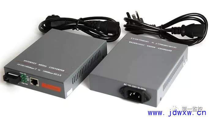

  传统的一对一的方式,即前端1光1电,后端1光1电,或者前端1光2/4/8电口,后端1光1电的连接方式。

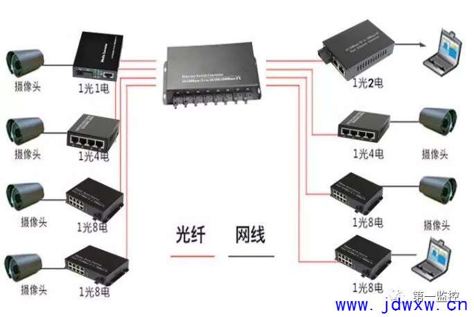

  目前主要应用的几种产品有2光2电、2光3电、2光4电、2光8电等。
  在实际的工程布线过程中,有些区域光纤敷设比较困难,就可以考虑2光多电型光纤收发器,在一芯光纤上串联多个光纤交换机,每个光纤交换机上又可以连接多个网络交换机。当然这种链接方式缺点也比较明显,中间链层一旦出现故障,直接影响到下面的链层收发器的使用,在实际的光纤布线方案设计中,可以在一些光纤资源匮乏或者光纤敷设比较困难的区域,采用此种级联型链接方案。比如,高速公路,项目改造等项目。
 四、汇聚型光纤收发器(光纤交换机)的应用
  常见的有4光1/2电、8光1/2电等产品。
  汇聚型光纤收发器在一些小型网络监控项目中应用比较普遍,为多对一的链接方式。
  机房端的4光1/2电或者8光1/2电光纤交换机,直接取代了多台1光1电光纤收发器,通过光纤光纤交换机的千兆网口直接连接到NVR,减少了机房端一台网络交换机的应用。
