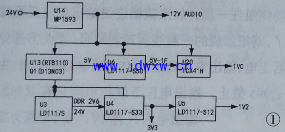

故障现象:刚开机时围像、声音均正常,约5min后图像花屏,喇叭里发出尖叫声,键控和遥控都失灵,随后背光熄灭,整机重启动,图像和声音恢复正常,但马上又重复上述故障。反复几次后,背光不亮,整机处于死机状态,只有拔下电源插头再上电,才能再次开机。
分析检修:故障出现时,测主板发出的POWON信号为高电平{正常),电源板输出的STB3.3V和24V电压都正常{本机电源板只有这两组电压输出),判断故障点在主板上。该机主板供电框图如图1所示,测各组输出电压正常且稳定。因为每次冷开机可以工作一段时间,初步怀疑有元件变质,温度升高后出现故障。冷机时用吹风机给主板加热,然后再开机,发现连续工作30min故障也不出现,但关机后等机器完全冷却后再开机,故障又重现。
因为故障时背光亮,屏上显示一幅静止的花屏图片,所以怀疑主芯片MT8223的核心供电有问题,从而引起工作混乱。主芯片的电压有3组:3V3是供应模拟电路的,lV2由三端线性稳压器供应{故障率较低),1VO是由U20从12V变换得到。U20是一只8脚贴片芯片,型号为lCX41H(完整型号应是PQICX41H)。在正常工作时,测U20各脚电压,发现只要表笔一接触④脚,故障就马上出现。按实物画出这部分电路,如图2所示。
U20的②脚是12V电压输入端,③脚是稳压取样端,①脚为输出端,4脚悬空。此类芯片应该有一个控制芯片工作与否的控制脚,多为高电平工作。在数字电路中,悬空等效于高电平,据此判断④脚是控制端,高电平(大于2.5V)启动。用指针万用表测U20的④脚时,会不会是万用表的内阻影响了该脚的电平,从而使芯片停止工作呢?试用250V挡(20kΩ/V,该挡内阻为5MΩ)接触该脚,故障仍然出现;试用一根表笔线接触该脚,故障照样出现,这说明④脚在悬空状态下输入阻抗很高,假如外界的干扰信号过大则会影响芯片工作状态。降低该脚的输入阻抗是否能排除故障呢?试用一只4.7kΩ电阻一端接④脚,另一端接3.3V电压,使④脚始终保持高电平,如图3所示,长时间试机,故障不再出现。
另外,本机主板和逻辑板之间有通信线,上电后逻辑板上蓝灯亮,随后熄灭,这时候背光才亮。
若拔下上屏线,或逻辑板工作不正常时,主板不会发出背光ON信号,则表现为无光、有声。在检修本机时,曾拔去上屏线让机器在无光、有声状态下工作,故障还是会出现,所以可以排除逻辑板有问题的可能。
此机故障虽然排除,但故障原因并不清楚,估计是U20的④脚内部上拉电阻开路,引起④脚处于高阻抗状态,线路板轻微漏电或外界高频干扰,引起④脚状态变化,从而出现故障。
