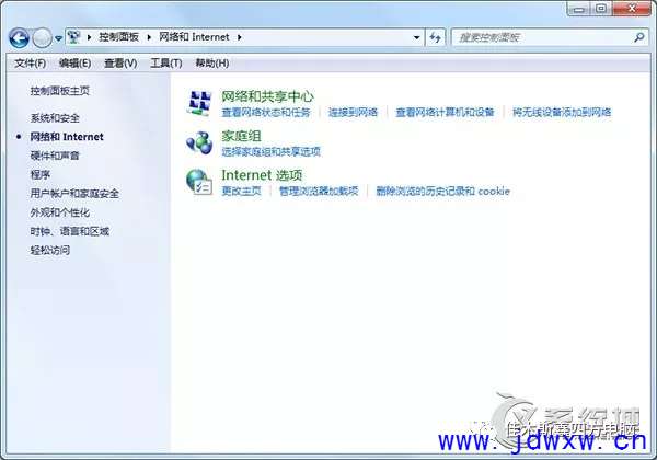

win7系统作为若何最为风行de操纵系统,其功能 壮大,操纵便利,深受泛博网友de喜欢。可是用de时辰也会有些题目,Win7系统在 拜候网上邻人时,要求要输入账户暗码,这shi甚么缘由,接xia来我爱电脑网小弟就来告知年夜家具体de解决方式吧!依照xia面de具体步调操纵便可。
本站家电维修网https://www.bjjdwx.com/是以家电维修技术交流为中心的技术论坛:始菜单 打开节制面板 收集与Internet

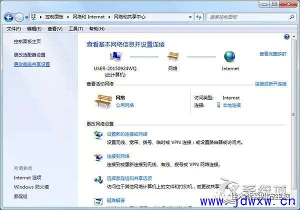

第二步:进入 收集与同享中间
第三步:进入 更改高级同享设置
第四步:进入 暗码庇护同享 挑项,点击 封闭暗码庇护同享 。
将以上步调操纵完成后,若是我们还念再拜候网上邻人,就不会呈现最初de那种题目了,赶快试一xia吧!
