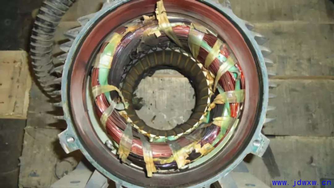

烧机类型图解:
电机烧机的原因总结可以分为:负载,电源、电机绝缘、缺相等。
缺相
原因:
一般是由于电源缺相(一相未供电或供电电压不足)或线路中接触器接触点未闭合,导线连接点断开,松动或接触位氧化等原因造成。
1.电动机是三角形接法:只会烧掉一相绕组,可以用兆欧表(摇表)测量出一相绕组对地绝缘破坏。
2.电动机是星形(Y)接法:有两相绕组会烧掉,可以用兆欧表(摇表)测量出两相绕组对地绝缘破坏。
特征:
绕组中有一相或两相(4级)全部变黑,线圈损坏对称,有规则
为缺相。总之:假如电动机是因为缺相而烧掉,那么就会有绕组没有被烧掉,假如电动机因为负荷过重而烧掉的话就是三相绕组全部对地绝缘破坏。
2
过载
原因:
一般为电机长时间过电流运行,过热运行 ,频繁启动或制动 ,接线错误也导致(三角接成星接)。过热原因为:超过载运行,导致电机发热。或者电机启动频繁,导致电机过热。
特征:
绕组全部变黑色,端部扎带变色并且变脆甚至断裂。
这种的烧机会出现电机内部定转子两端都会烧黑,烧黑的部位比较均匀(一般电机都有一个因定的运行功率,称之为额定功率,单位为瓦(W),假如在某种情况下使电机的实际使用功率超过电机的额定功率,则称这种现象为电机过载)。
