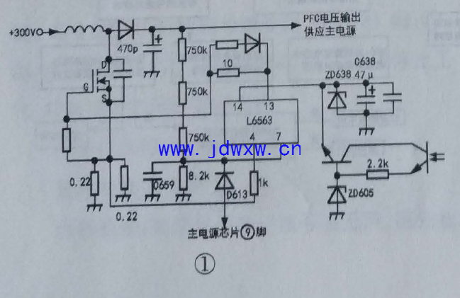

故障现象:上电后,面板指示灯不亮。
分析检修:拆机检查,电源保险丝己烧断,PFC开关管己短路,并且开关管旁边一只470pF/2kV瓷片电容烧焦,开关管S极两只0.22Ω电流取样电阻烧坏,G极驱动限流电阻(10Ω)开路,相关电路如图1所示。估计PFC控制芯片L6563凶多吉少,测芯片13脚驱动输出端对地没有短路,但14脚(VCC)对地电阻仅2kO(指针万用表Rx100挡测)。
换好保险丝,先不装PFC开关管,将交流电压调低至AC180V,上电后面板指示灯亮,遥控开机无声、无光。测量L6563的14脚电压仅为5V,脱开14脚后电压上升到16V,这时背光也亮了,但有闪烁现象,测主电源供给背光板的直流电压仅为
18V,明显偏低,其原因应该是PFC电路不工作,引起主电源输入的直流电压过低。尝试提高输入的交流电压,当升高到AC190V时,背光不再闪烁;当上升到AC215V时,主电源输出电压为21.5V,长时间试机,电源板和背光工作正常。
本机背光板的工作电压应为24V,现电压为21.5V,但背光亮度几乎没有影响。另外,小屏幕电视机功耗不大,加之现在的电网电压也比较稳定,应急维修取消PFC电路也是可以的,但有的背光板有电压过低保护电路,此时需解除该电路背光才能点亮。本例中主电源控制芯片L6599的⑨脚是PFC电压过低检测端,若该脚电压过低,芯片停止工作。假如由于PFC电压过低引起主电源芯片不工作,可以拆除D613以解除保护。
本故障是由于并联在开关管口和S极间的470pF/1kV瓷片电容烧坏,引起开关管烧坏,进而烧坏0.22Ω和10Ω电阻以及控制芯片,这种情况较多见。实修时,建议将该电容换为耐压为2k的电容,以避免故障复发。
